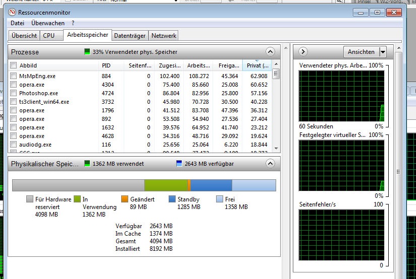

Hab reservierten Arbeitsspeicher und den würd ich gern freigeben. Schultz hast du Abhilfe?
Win 7 x64
Win 7 x64

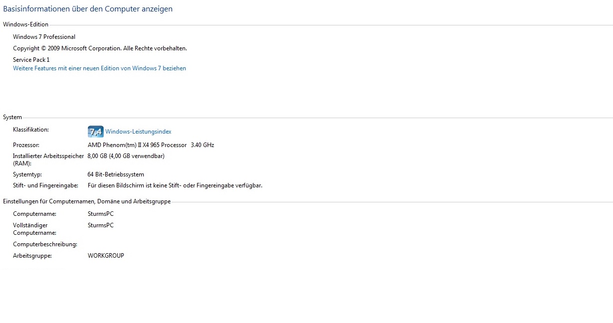

geh mal bitte zu ->Systemsteuerung->System und mach mir mal von dem Fenster nen Screenshot.
dazu bitte angeben welches Mainboard mit welchem Bios.
Re: Hilfe @Schultz
Hoffe kannst was damit anfangen
ganz unten ist ne Datei von CPU-z

Re: Hilfe @Schultz
schau mal bitte welche Bios version du drauf hast.
Re: Hilfe @Schultz
Biosversion 3029

Re: Hilfe @Schultz
schau mal im bios bei
1. AI Tweaker ganz unten ob die interne Grafikeinheit ausgeschaltet ist.
2. advanced -> chipset-> Northbridge -> Dram Controller ob dort Memory Hole remapping aktiv ist.
3. bei Advanced ->PCIPnP muss Plug&Play OS auf enabled stehen
4. bei Power -> muss ACPI 2.0 Support auch enabled stehen
ansonsten mal hier schauen : http://www.computerbase.de/forum/showth ... p?t=768877
Re: Hilfe @Schultz
Alles überprüft+ eingestellt, keine Änderung.
Hab jetzt Mainboard Stromlos gemacht, Batterie und Speichermodule entfernt und neu zusammengesetzt und eingestellt, selbes Ergebnis

Re: Hilfe @Schultz
Moin Sturm,
wenn du das Problem noch immer hast, versuch doch mal vielleicht das hier :
http://www.drwindows.de/windows-7-allge ... post213436
über ausführen-> "msconfig" starten
"Start"
"erweiterte optionen"
"maximaler speicher" haken entfernen!
neustarten!
vielleicht klappt das bei dir!
"Start"
neustarten!
Re: Hilfe @Schultz
Sind wir schon durchgegangen aber hat auch nicht geholfen :(
